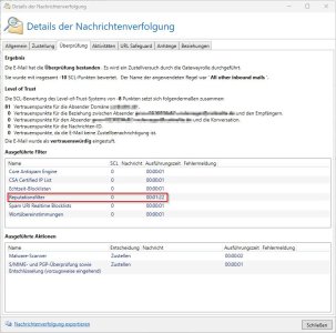

Moin Zusammen,
bei uns wird seit ca. 4 Wochen hin und wieder die folgende Warnung (Event ID 1504) bei eingehenden Mails im Eventlog gelistet:
An error occurred while checking an email sent from prvs=023059fe92=absender@domain.tld to empfaenger@domain.tld. While not all actions and filters could be executed, any configured Anti-Virus actions were completed successfully. The email will be delivered to its recipients.
Error: Der Vorgang wurde abgebrochen.
Message:
Error type:
System.OperationCanceledException
Error code: 2148734267
Program location:
bei Netatwork.NoSpamProxy.MailValidation.MailValidator.<ValidateAsync>d__59.MoveNext()
bei System.Runtime.CompilerServices.TaskAwaiter.ThrowForNonSuccess(Task task)
bei Netatwork.NoSpamProxy.AntiSpam.AntiSpamService.<ValidateMailAsync>d__49.MoveNext()
Die Mail an sich wird problemlos zugestellt. Die Warnung scheint dann aufzutreten, wenn der Reputationsfilter länger als 60 Sekunden benötigt um die Mail zu prüfen:
Das Phänomen tritt bei Mails mit und ohne Anhang auf, daher kann es ja an der Größe eigentlich nicht liegen.
Hat jemand eine Idee, was diese Verzögerung im Reputationsfilter verursachen kann?
