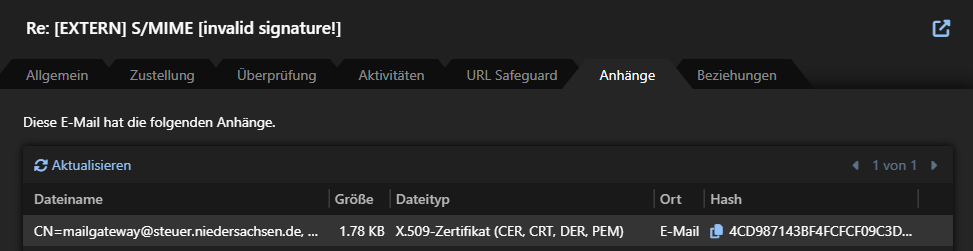

Hat jemand Erfahrung mit verschlüsselter E-Mail-Kommunikation mit Finanzämtern und Steuerbehörden?
Ist das in der Cloud standardmäßig aktiv?
Hallo Marvin,
es hängt ja davon ab, welche Zertifikate die Ämter und Behörden verwenden. Sind es public trusted Zertifikate, funktioniert es out of the Box. Anderenfalls muss erst die Zertifikatskette importiert werden.
