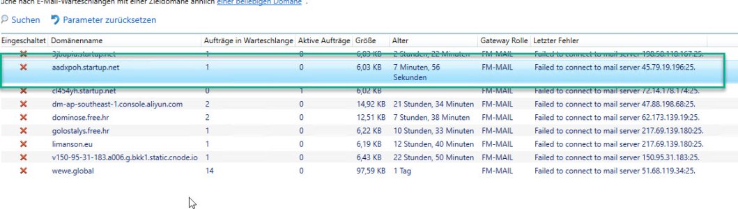

steh irgend wie auf dem Schlauch.
Habe verschiedene Regeln, soweit geht auch alles.
Mir ist nun nur aufgefallen, dass Spam Mails ankommen, jedoch vom NSP abgelehnt werden - das passt auch.
Jedoch wird eine NDR an den Spammer geschickt, die wieder rum in der Mail Warteschlange warten.
hier habe ich nun die Warteschlangen angehalten, damit nichts raus geht, hinter bin ich noch der Spammer.
Aber wie könnte ich das einstellen, das Mails die als Spam erkannt werden kein NDR bekommen,
andere die vielleicht wirklich gegen Sicherheitsrichtlinien verstoßen wie bsp. Unerlaubte Anhänge etc, dafür einen NDR bekommen mit den Infos.

Moin Stefan,
das versuch ich gerade rauszufinden ob der NSP die NDRs sendet.
Ich habe neue Regel erstellt die alles von wewe.global sperrt. weil hier kommt in den letzten 7Tagen 465 Mails
Das sind auch die die wie oben zu sehen sind, Antworten nach draußen schicken.
Hallo nochmal,
@Stefan - wieder eine Mail in Warteschlange ... Domain habe ich ausgeschaltet
Suchte im Log nach der Domain selbst habe ich auch gleich gefunden
bsp. aadxpoh.startup.net
Im Ausgang - was will er da senden ?
im Eingangslog wird abgewiesen vom GW
- Zustellung fehlgeschlagen (PermanentlyBlocked)
Die E-Mail wurde durch die Gateway Rolle  permanent abgewiesen  .

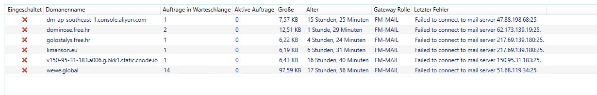

Es geht eine Info raus an dem Empfänger das es SPAM war.
Diagnostic-Code: smtp;This email was rejected because it violates our security  policy
  Cyren AntiSpam Services considered this email to be Spam
lt.:
aus einem anderen Grund als SPAM -  :huh:

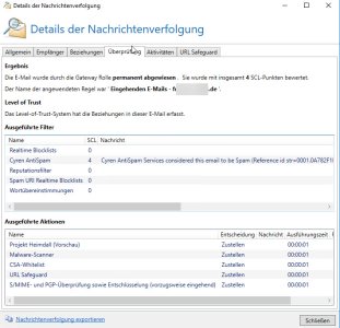

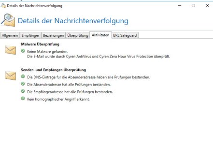

Also wenn der NDR wirklich vom NoSpamProxy kommt, dann muss noch etwas anderes zugeschlagen haben. Kannst Du mal einen Screenshot von der Überprüfungsseite und der Aktionenseite aus den Details des MessageTracks der abgewiesenen E-Mail schicken?
Hallo Stefan,
klar ich schick dir was ich habe - mach das aber als PN dann muss ich nicht irgend was unkenntlich machen.
Edit: oder auch nicht es gehen keine Anhänge :)
Anhang anzeigen 5Anhang anzeigen 6

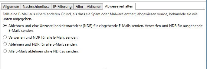

in der Regel die im Screenshot zu sehen ist:
ist Abweiseverhalten: Ablehnen und eine Unzustellbarkeitsnachricht (NDR) für eingehende E-Mails senden. Verwerfen und NDR für ausgehende E-Mails senden.

Moin Frank,
danke für die Screenshots. In diesem Fall muss die E-Mail mit einem 5xxer Fehler abgewiesen werden. Es darf keinesfalls zu einem NDR kommen. Bitte sei so gut und schau Dir noch einmal den NDR an, schnapp Dir den Betreff und den Empfänger und such in der Nachrichtenverfolgung danach. Findest Du einen Eintrag dafür? Wenn ja, wer ist die einliefernde IP-Adresse?
Moin Stefan,
einliefernde IP ist per POP3 von einem WebServer. (NSP ruft per Pop Connector ab)
Überprüfung:
Cyren AntiSpam Services considered this email to be Spam (Reference id str=0001.0A782F22.622F4809.0076,ss=4,re=0.000,recu=0.000,reip=0.000,cl=4,cld=1,fgs=8.
