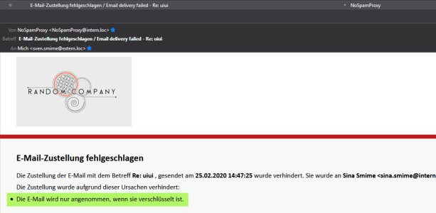

Dadurch das ein NDR beim Server erzeugt wird, der bei euch die Mail nicht abladen konnte, wird ja der externe Sender informiert...man kann dann nur hoffen das der so schlau ist und sich an seine IT wendet.
Super wäre natürlich wenn der NSP selbst noch eine Mail generiert, so wie wir es tun würden wenn wir per Regel nur noch verschlüsselte Mails nehmen. Ich werde das mal als FR an Jan und Stefan geben...aber selbst der FR umgesetzt wird, so würde dir das nicht mehr helfen ;)
