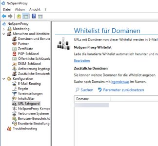

damit die URL innerhalb der Mail nicht umgeschrieben wird trägt man die URL bei Zusätzliche Domänen ein.
NoSpamProxy => Konfiguration => URL Safeguard => zusätzliche Domänen
ohne www und https nur der Domain Name selbst.
Egal welcher Absender die URL innerhalb der Mail mit der Domain die eingetragen ist wird nicht umgeschrieben.

kurze Info dazu: jede Subdomain muss separat hinzugefügt werden.
Danke für die schnelle Hilfe.
Bei meinem Fall war es so das die Maildomäne eine andere war , als die im Link der Mail die dann durch den URL Safeguard umgeschrieben wurde.
Hab jetzt die Domäne die im Link war in die Whitelist und es hat geklappt.
