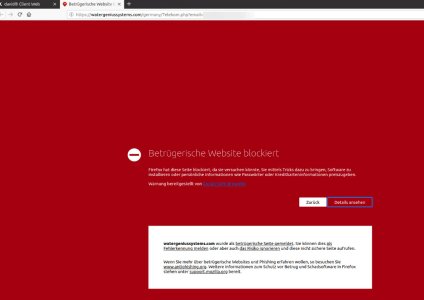

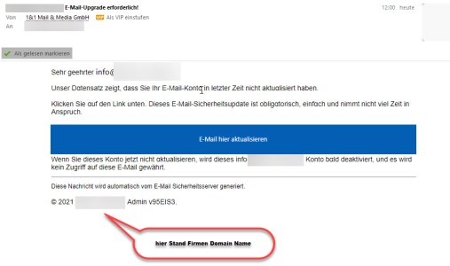

eine E-Mail kam heute rein.
Klarer Fall, Fake.
Also mach ich mir den Spaß und schau mal wo mich das hinführt.
Links Maschine auf und Webmailer starten und mal den link anklicken, eindeutig böse.
Also sollte NSP den klick verweigern.
Link ging auf ... gesperrt hat der Firefox nicht der NSP.
Waren die Pattern noch nicht aktuell ?
Oder wie läuft das ab?
In der Nachrichtenverfolgung war alles normal.
Gemeldet habe ich den Link bereits.

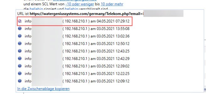

Guten Morgen, einen Tag danach nochmal getestet nun wird die URL gesperrt.

Guten Mogen ffischer,
hier wird der Link zum Zeitpunkt deines Tests noch nicht von Cyren erkannt worden sein :/
Das kann bei neuen elementen natürlich vorkommen, wesshalb ein zusätzlicher Schutz immer empfehlenswert ist :)
