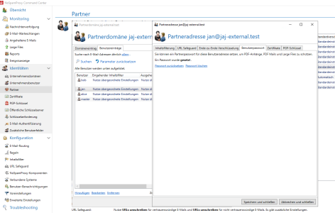

kann irgendwo einsehen welche externe Benutzer sich dort zur sichern Kommunikation registriert (Passwort gesetzt) haben? Und wie kann ich einzelne löschen wenn man eine Aufforderungen bekommt?
Hey,
das machst du im Bereich der Partner.
Innerhalb einer Partner Domäne hast du Benutzereinträge und innerhalb dieser das Passwort:
Hier kannst du eins setzen oder entfernen, dann kann der User sich ein neues setzen.
Auf der Partner-Domäne kannst du das ebenfalls konfigurieren, dann gilt das für alle User unter dem Partner :)
Falls du wirklich eine Komplette Auswertung brauchst, kannst du das nur per PowerShell oder SQL machen.
