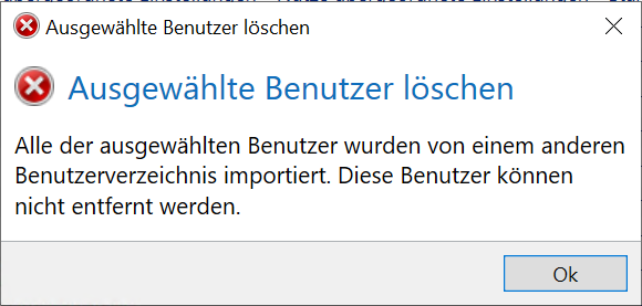

wie kann man Benutzer aus einem alten, nicht mehr vorhandenen CSV-Import löschen (eigene NSP-Installation auf aktuellem Versionsstand)?
PS: Gerne auch alle vorhandenen Benutzer.

Hallo Oliver,
mit dem löschen des Text imports hätten eigentlich alle Benutzer efferent werden sollen die durch diesen angelegt worden sind.
Um diese nun dennoch zu entfernen kannst du auf das PowerShell CmdLet "Remove-Nspuser" zurückgreifen.
Mittels "Get-NspUser" bekommst du sie entsprechend auch zurück geliefert und könntest das per Pipe auch stumpf für alle ausführen.
Sollte das am Ende nicht funktionieren bleibt nur das löschen in der DB.
Dankeschön, Jan, das hat funktioniert:
1..999 | ForEach-Object { Remove-NspUser -UserId $_ }
Und dann den Benutzerimport neu angelegt und laufen gelassen
