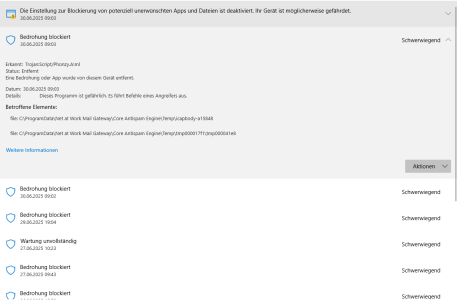

Unser Windows Defender ist angesprungen mit ner Trojanermeldung aus dem NSP Verzeichnis. Kann man dazu mal was genaueres sagen?

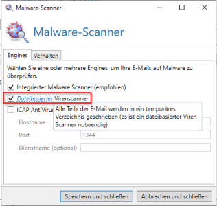

Hierbei handelt es sich um eins der beiden mir bekannten "Honeypot" - Verzeichnisse, in denen der NSP Anhänge ablegt und auswertet wie der Defender darauf reagiert.
Hängt mit der folgenden Einstellung (Aktion im Regelwerk) zusammen:
Die Pfade hierzu - nicht vom Defender selbst ausnehmen!!, jedoch bei Bedarf bei der Alamierung z.B. Defender for Endpoint/ Splunk etc. sind:
- "C:\ProgramData\Net at Work Mail Gateway\Temporary Files\Netatwork.NoSpamProxy.Addins.Core.Actions.MalwareScan.FilebasedMalwareScanner\*"
- "C:\ProgramData\Net at Work Mail Gateway\Core Antispam Engine\Temp\*"
EDIT:
Sofern dich interessiert welche E-Mail es genau war, einfach in der Nachrichtenverfolgung nach dem Datum/Uhrzeit + Gateway + Ergebnis "permanent abgwiesen" suchen.
