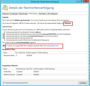

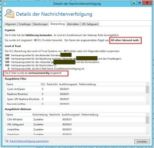

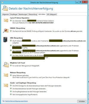

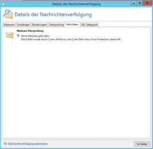

ich habe die Regeln nochmals genau verglichen und kann mir nicht erklären, warum in der Whitelist kein Domänenbonus vergeben wird. Hier zu Verdeutlichung ein paar Screenshots. Die ersten beiden Abbildungen betreffen Mails eines Kunden, die von der Whitelist bearbeitet wurden. Anschließend habe ich die Domain dieses Kunden aus der Whitelist genommen. Die Abbildungen 3 und 4 sind Mail desselben Absenders, die über "All other inbound mails" abgehandelt wurden. Wie man sieht, wurde hier der Domänenbonus vergeben und es wurden auch mehr Prüfungen durchgeführt.
Die Sache ist jetzt nicht wirklich ein Problem für mich, ich würde sie nur gerne verstehen.
Frank
Whitelist:
All other inbound mail:
