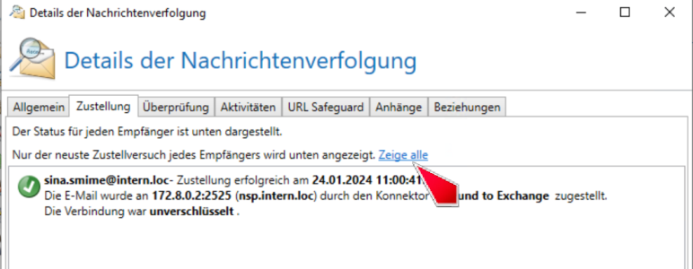

Hallo Sören,
habe es nochmals versucht und hier der Fehler. Muss ich der Sophos Seite noch was sagen oder muss ich bei der NoSpam Seite was anderes einstellen??
MOD EDIT: ich hab mal den Screenshot gelöscht, da waren mir zu viele interne Daten drin :)
Hallo Sören,
