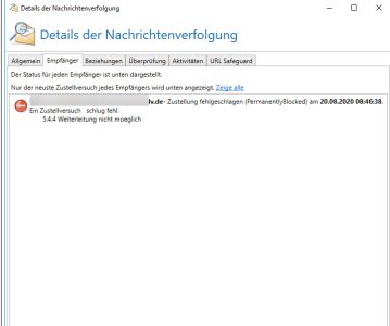

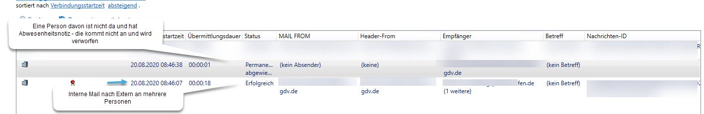

so nun habe ich das ganze nochmal ...
Email von Intern nach Extern an mehrere Empfänger einer davon hatte eine Abwesenheitsnotiz drin.
Details:
Vermute das weil kein Absender und Header From nicht gesetzt waren, nur wenn normale E-Mails von dort kommen passt alles.

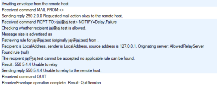

Hier einmal ein nachgestellter Log der so aussieht wie der von ffischer:
[font=Tahoma, Verdana, Arial, sans-serif]Anhang anzeigen 1[/font]
[font=Tahoma, Verdana, Arial, sans-serif]In der sechsten Zeile von untern ist zu erkennen, dass keine passende Regel gefunden wurde und in der Zeile dadrüber, dass beide Adressen als lokale Adressen klaaifiziert werden.[/font]
[font=Tahoma, Verdana, Arial, sans-serif]Somit ergibt sich eine E-Mail von "intern" an "intern".[/font]

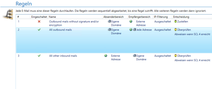

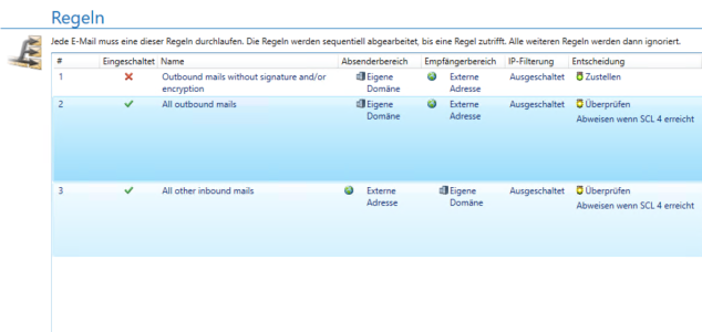

[font=Tahoma, Verdana, Arial, sans-serif]Das Regelwerk sah wie folgt aus:[/font]
[font=Tahoma, Verdana, Arial, sans-serif]Anhang anzeigen 3[/font]
[font=Tahoma, Verdana, Arial, sans-serif]Die zweite Regel ist die einzige aktive Regel die als Absender eine "Eigene Domäne" erlaubt - somit würde in der theorie diese passen.[/font]
[font=Tahoma, Verdana, Arial, sans-serif]Da aber der "Empfängerbereich" auf "Externe Adresse" gesetzt ist wird die Regel nicht angewand. Schließlich ist es eine "intern" an "intern" E-Mail.[/font]
Wenn nun der "Empfängerbereich" auf "Jede Adresse" geändert wird greift die Regel und die E-Mail kommen wieder rein.

Und da hat sich das Wunder bei mir auch schon geklärt:
Mein absender System ist noch ein erlaubter Relayhost im NSP gewesen. Dadurch kam die interne Einstufung.
Ist das bei dir auch der Fall? (Nach log müsste das ja theoretisch so sein)
Wenn ja: Muss dem wirklich so sein?
