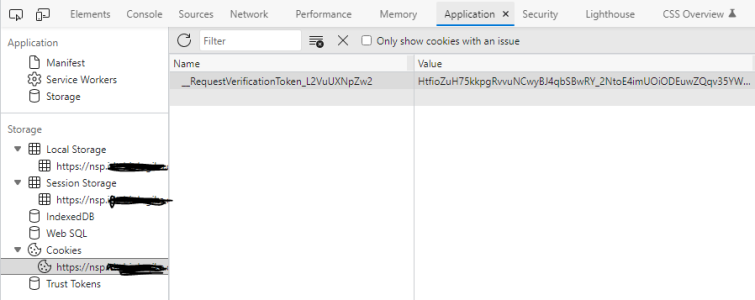

Man kann es auch "leicht" selbst kontrollieren, indem man auf der Intranetrolle einen Browser startet, dieselbe URL öffnet, die auch in den Verbindungseigenschaften für die Anbindung des WebPortals hinterlegt aufruft und anschließend mit F12 die DevTools des Browsers öffnet.
Dann muss eine "Anmeldung" erfolgen. Dazu einfach irgendeine wahllose E-mail-Adresse und irgendein Passwort eingeben, so dass eine Abfrage gestartet wird. In der LogOn Antwort findet man dann im Bereich der Cookies das AntiForgery Token. Ist es nicht dort, wird es unterwegs entfernt.
sorry das ich jetzt erst Antworte. Ich habe das mal getestet. Ich bin mir nicht sicher ob das der token ist den Sie meinen, siehe Anhang.
MFG
Rene N.

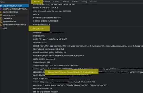

Ja genau, das ist das Cookie. Zusätzlich muss noch der Header entsprechende Inhalte aufweisen (siehe Screenshot im Anhang).
Hallo Stefan,
so wie in deinem Anhang sieht es bei uns auch aus. Ich sehe bei Cookie ebenfalls den Token.
