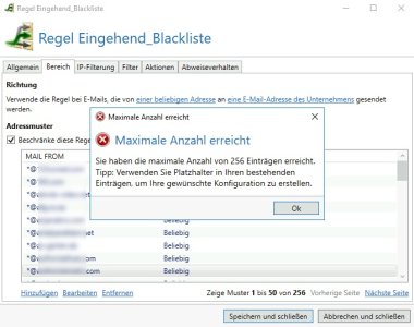

ist das wirklich so gewünscht? Der Platzhalter bringt mich nicht weiter.. Wie habt ihr das Problem bei über 256 Adressen in der Blackliste gelöst?

Moin Arti,
ich würde mich an deiner Stelle eher fragen, warum Du die Blacklist überhaupt mit so vielen Einträgen ausstatten tust...!?
- Warum musst Du diese Adressen alle blocken? Newsletter, Inhalte, etc unerwünscht?
- Werden die Adressen (Absender) nicht durch die normalen Schutzmechanismen vom NSP abgewiesen?
Welche Aktionen/Filter werden auf deiner Inbound-Regel angewendet?
Viele Grüße,
André
Guten Abend Arti,
ich bin voll und ganz bei Andre. Aus welchen Gründen pflegst du solch eine Liste und welche Rahmenbedingungen hast du?
Wenn es Quick & Dirty sein soll, lege eine weitere Regel an. :angel:
Bis dato noch nie mehr als 20 Domains manuell gesperrt.

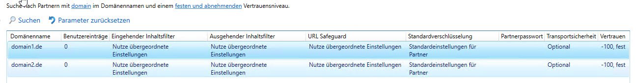

Wenn es um das sperren von Domains geht, hätte ich noch einen Tipp vom Profi: Nutzt einfach Level of Trust. Im Menü "Partner" könnt ihr einfach eine Domain hinzufügen falls noch nicht da und statische negativ-Punkte geben. Das kann man über die NCC oder wahlweise auch per PowerShell machen. Hat den Vorteil, dass niemand eine Regel pflegen muss und dieser negative LoT-Wert regelunabhängig greifen kann.
hier mal Quick & Dirty
die CSV dazu sollte so aussehen:
BlockPartnerDomain
domain1.de
domain2.de
anderedomain.de
Da Stefan ja gesagt hat -100 LOT Wert ist das bereits fix im import Script
$Import = Import-CSV "C:\temp\nsp-partnerblock.CSV"  -Encoding Default
Foreach ($BlockPartner in $Import)
Set-NspPartnerSettings -Domain $BlockPartner.BlockPartnerDomain -LevelOfTrust -100
damit kann man das recht einfach umsetzen, vielleicht kannst es ja brauchen.

Moin zusammen, ich wollte kurz mal das Thema aufgreifen. Da wir viele Bereiche mit Verschiedensten Aufgaben haben ist es leider so, dass durch hohe Nutzerzahl und frequentierte Internetnutzung zwecks Recherche und irgendwelchen Meetings , Treffs und co. wird oft bei uns Spam gemeldet.
Oft sind es auch plausible Mailingslists die dann von Usern als "Spam" bezeichnet werden. Hier sind wir gezwungen eine Blacklist zu führen. Ja ich weiß unsubscribe und so, leider gibts diesen Punkt bei vielen Mails nicht.
Wie auch immer, meine Frage wäre hier warum die Regel auf 256 Adressen begrenzt ist? ob ich Level of Trust editiere oder die Blacklist ändert das in meinen Augen nicht viel. Ist die Limitierung aus Performance Gründen so gewählt?
Hey,
ja derzeit ist es aus reinen Performance Gründen so.
Mach einfach eine zweite identische Regel auf wo du die nächsten 256 Einträge pflegen kannst ;)
