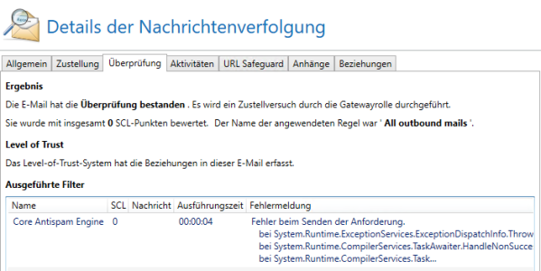

Moin zusammen
NoSpam Proxy on premise 14.2.0.34 wirft bei jeder ein- und ausgehenden Mail folgenden Fehler:
Fehler beim Senden der Anforderung.
bei System.Runtime.CompilerServices.Task…
Ereignisanzeige im Nospamproxy Command Center gibt dazu nichts aus. In der Windows Ereignisanzeige gibt es auch keine Fehler
Weiß jemand Rat?

Bei der Nachrichtenverfolgung selbst sind die selben Fehler wie bei Andreas zu entdecken:

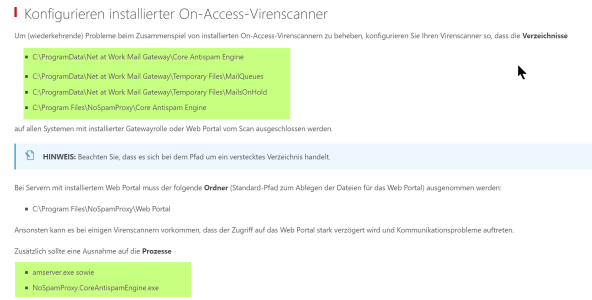

Gibt es hierzu eine Lösung ohne den Dienst via Powershell immer wieder neuzustarten? (wie hier beschrieben
https://www.nospamproxy.de/de/probleme-core-antispam-engine-was-sie-tun-koennen/ )

Hallo Andro,
der Dienst läuft nicht und daher kommt es zur Fehlermeldung.
Startet der Dienst sauber wenn der Server neu gestartet wurde?
Ansonsten sind mögliche Ursachen, der Fehlende Zugriff auf die Web Adressen zum Pattern oder Lizenz Download.
Grade letzteres unterbindet einen Start des Dienstes.
Schau mal in das Log unter "%ProgramData%\Netat Work Mail Gateway\Core AntiSpam Engine\Logs", steht hier ggf. etwas markantes drin?

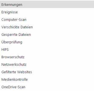

Schreibt die ESET ein ausführliches Log?

Sorry deine Frage zu ESET hatte ich überlesen. Die Logs von ESET sind zwar an sich recht umfangreich aber insgesamt leider wenig detailliert.
