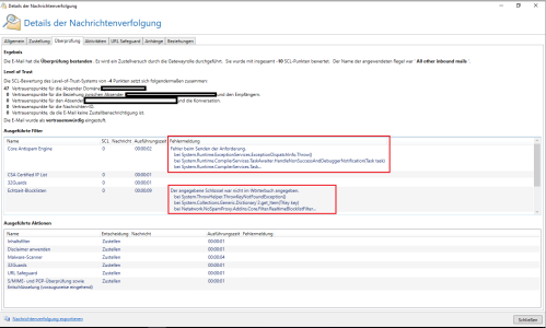

also, bisher keine Verbesserung. Ich habe gerade Version 15.2 installiert, aber der Fehler bei der Core Anti Spam Engine „Fehler beim Senden der Aufforderung“ ist immer noch vorhanden. Dieser Fehler taucht bei jeder E-Mail auf, und der selbst Dienst läuft weiterhin ohne Unterbrechungen.
Außerdem erhalte ich jetzt einen Fehler beim Filter für die Echtzeit-Blocklisten: „Der angegebene Schlüssel war nicht im Wörterbuch angegeben.“ Und auch bei jeder E-Mail.
Hier ist ein Bild:
Hallo Andrew,
erstell bitte mal ein Log mit folgenden Kategorien:
AntiSpam Service
DNS Service
Mail delivery service
Mail notifications
Mailvalidation
Malware scan action
Network connections
Proxy System
Realtime Blocklist Filter
Wenn das Problem aktuell bei dir bei jeder E-Mail auftritt ließe sich das ja nun mal analysieren.
Der Prozess "amserver.exe" behält auch konstant die gleiche Prozess ID?
Mit dem Log kann ich auch direkt die RBL Problematik betrachten.
