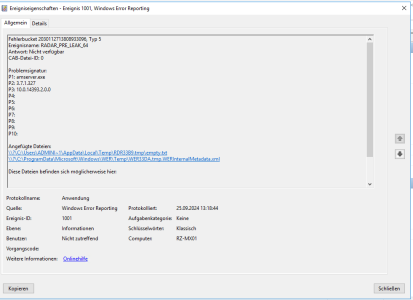

ich habe noch etwas festgestellt: Wenn ich die amserver.exe über CMD starte und dabei auf die .conf-Datei verweise, funktioniert alles wie es soll. Es gibt keinen Core Anti Spam Engine-Fehler, amserver lädt Updates herunter usw.
Wenn ich die Anwendung amserver.exe jedoch normal starte, stürzt sie sofort ab und der Fehler "RADAR_PRE_LEAK_64" erscheint in den Windows-Events.
