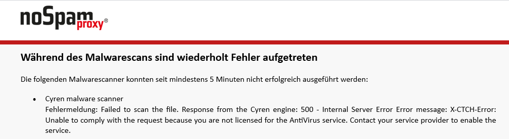

Guten Morgen Zusammen,

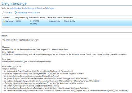

seit gestern Abend bekommen wir immer Mails vom NSP Gatewayrolle (V14.0.4) bzgl. Cyren Fehlern.
Der Fehler tritt auf und ist angeblich danach gleich wieder behoben.
Hat jemand eine Idee, Cyren in den Regeln komplett entfernen?
Vielen Dank - Marcel
