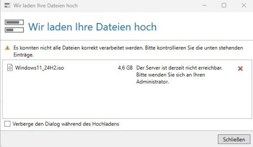

Hallo Leute,
beim hochladen größerer Dateien (Large Files >3GB) bekommen wir folgenden Fehlermeldung:
"Der Server ist derzeit nicht erreichbar"
Das passiert am Ende des Uploads (siehe Anlage).
Gibt es da eine Größenbeschränkung und wenn ja, wo stellt man die ein?
Wir sind noch auf Version 14.2.0
Mit Dank und Gruss
Ralf
Hallo Ralf,
tritt es auch auf wenn du testweise den Malwarescan im LargeFiles abschaltest?
Ggf. laufen wir hier auf einen Timeout - da hat sich aber auch viel optimiert in neueren Versionen ^^
genau das war es. Ohne Malwarescan hat das hochladen geklappt.
Vielen Dank für die schnelle Hilfe!
Ich gelobe zeitnah das Update zu machen.
Mit bestem Dank und Gruss
Ralf
