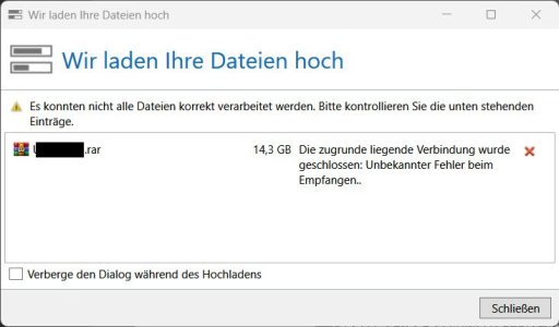

Ich habe das identische Problem. Ich lade eine 14 GB Datei hoch als .zip oder .rar
Ein Linux Image.
Der Upload läuft durch und dann steht er bei 100% relativ lange. Vermutlich Malware Prüfung!? Die Auslastung auf dem Server liegt hier bei 2-5%
NSP 15.4.0
Add-On 15.1
Win11 Ent
Office 365 v2503
Ich habe es auch von verschiedenen Rechnern probiert und aus dem internen Netzwerk sowie über extern aus dem Homeoffice.
Die Dateien sehe ich im Web Portal. Der Upload ist vollständig. Absender und Empfänger Feld sind hier im Dashboard leer.
Das Problem ist wohl die Übergabe des Links / Anhangs nach dem Upload in die neue nackte E-Mail.
Ich bin für jeden Hinweis dankbar :)
Sofern das Archiv nicht verschlüsselt war wird darin jede einzelne Datei überprüft das kann dann schon dazu führen, das Upload dann auch mal scheitert ;)
14GB ist aber auch heftig, auch für den Download dann.... würde immer empfehlen mir dem Packprogramm deiner Wahl das in Parts von 1-2 GB aufzusplitten
