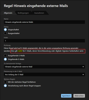

wir haben einen Disclaimer erstellt, welcher bei eingehenden E-Mails einen Hinweistext am Anfang der E-Mail hinterlegt.
Laut dem Disclaimer Regelwerk in der WebApp wird der Disclaimer nicht angewendet, wenn die Verschlüsselung oder digitale Signatur der E-Mail beibehalten wird.

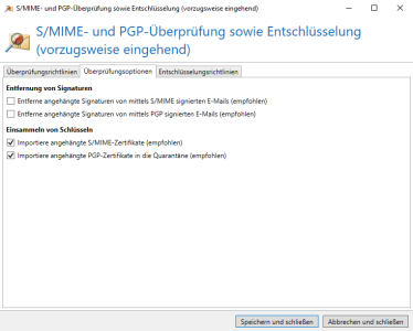

In unserem Regelwerk für die eingehenden E-Mails haben wir das Entfernen der digitalen Signatur einer E-Mail deaktiviert.

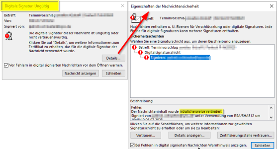

Dennoch wird der Disclaimer bei digital signierten eingehenden E-Mails angewendet, was zur Folge hat, dass unser Mailsystem nun sagt, dass die digitale Signatur ungültig ist und der Nachrichteninhalt möglicherweise verändert wurde.
Ich vermute es handelt sich hier um einen Programmfehler, wenn ich das richtig deute.
Gibt es eventuell eine andere Möglichkeit signierte E-Mails für die Anwendung von Disclaimern auszuschließen?
Die S/MIME Signatur möchten wir bei eingehenden E-Mails beibehalten, damit in Outlook erkenntlich ist, dass es sich um eine signierte E-Mail handelt.

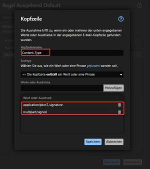

als workaround gehst du bitte in deine Disclaimer Regel und gehst da auf Ausnahmen:
Hier die Werte:
Content-Type
application/pkcs7-signature
multipart/signed
Damit hast du erstmal eine Lösung bis wir den Fix drin haben ;)

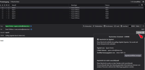

hab das auch bei mir getestet, es wird kein Disclaimer angewendet und die lokal aufgebrachte Signatur ist in Ordnung:
