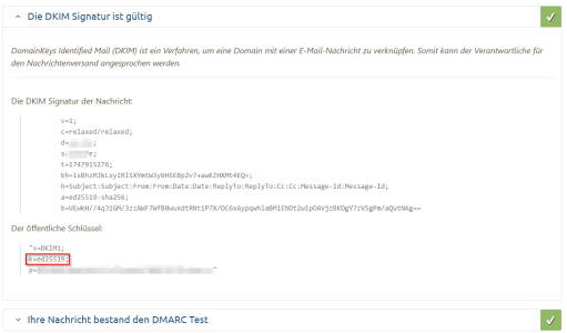

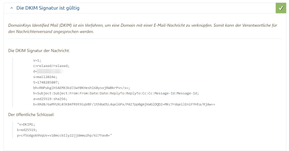

Edit: Anderer Test via https://dkimvalidator.com
zeigt alles ok an - und nimmt den ed25519

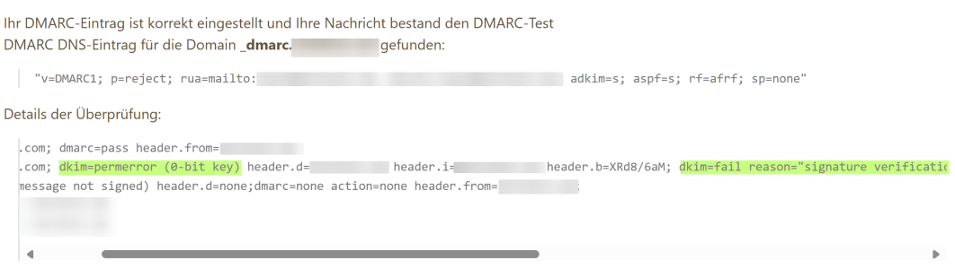

lol?
und schreibt dann bei DMARC:
Ansonsten gefällt mir der Tester ganz gut, aber da gibts wohl noch ein Logik Problemchen :D
