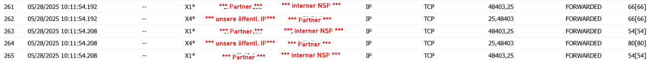

In der NSP-Nachrichtenverfolgung tauchen die E-Mails, die der Partner sendet nicht auf.
Auf unserer Firewall sieht man aber, dass unser interner NSP Kontakt hat.

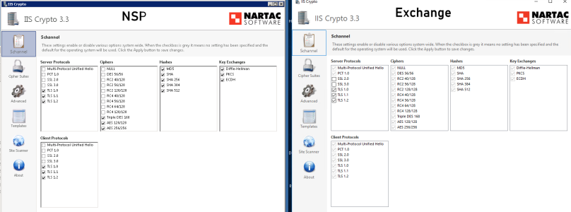

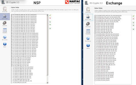

st es ratsam die "Best Practices" Empfehlung vom IIS Crypto auf beiden Systemen zu setzen?
Grundsätzlich ist es Ratsam nur die TLS Protokolle und Chipher Suites zu aktivieren, die man braucht. Aber das mit Aufwand, Wissen und Tests verbunden. Denn ein Exchange-Server hat in der Regel einige oder sogar viele Umsysteme, welche dann ebenfalls die notwendigen TLS Protokolle und Cipher Suites unterstützen muss. Es ist meiner Erfahrung nach, keine Umstellung für die Zeit zwischen Frühstück und Mittagspause und bedingt eine ordentliche, sorgfältige Vorbereitung und Prüfung.
(version=TLS1_2, cipher=TLS_ECDHE_RSA_WITH_AES_256_CBC_SHA384_P384)
Die Kombination ist doch bei dir aktiv (linker Screenshot, 2. Zeile)... damit sollte doch eine Kommunikation möglich sein...
Update:
Ich konnte mal einen Blick in zwei Wireshark Dumps werfen:
der externe Server meldet sich als Client mit TLS1.0.
Das sollte laut Informationen zwar an sein, der Server macht dennoch direkt die Verbindung zu.
