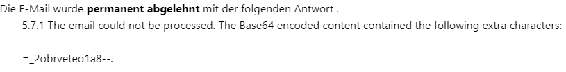

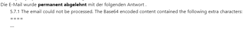

aktuell haben wir bei einem Rechner wo Mails über ein Programm via Outlook nach extern (nach intern senden funktioniert) gesendet werden sollen das Problem, das keine Mails mehr nach extern verschickt werden können. Es erscheint folgende Meldung:
Hat jemand von euch solche Meldungen schon einmal gesehen? Die Originalmal (inkl. PDF Anhang) sieht 'normal' aus.

Hallo Florian,
das Programm sorgt dann ggf. nicht ganz so schöne E-Mails. Das Beste wäre dies zu prüfe.
Ansonsten sollte im NSP selbst die Anpassung für die Base64 Prüfung weiterhelfen.
Aber sei dir Bewusst, dass die Gegenseite ggf. solche E-Mails dennoch ablehnt :)

Kein Thema, ggf. hilft dir für die Analyse das E-Mail Dumping. Damit erhältst du eine EML genau so wie der NSP die E-Mail empfängt. =)
