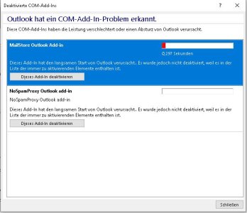

Hallo!
Ich habe hier einen PC auf dem das Outlook-Plugin nicht mehr lädt. Es sagt zwar es ist geladen, funktioniert aber nicht.
Deinstallation und Neuinstallation ändern daran nichts. Auch ein Wechsel auf Outlook Addin in der Version 14 (passend zur Serverversion) bringt keine Verbesserung.
Ein neues Outlook-Profil habe ich erstellt und kontrolliert, dass die GPO zur Aktivierung der einzelnen Komponenten greift.
Gibt es eine Information an welcher Stelle die Programmbestandteile des Addins abgelegt werden, damit ich kontrollieren kann ob bei der Deinstallation irgendein Rest liegen bleibt?
(C:\Users\iriebensahm\AppData\Local\assembly\dl3 oder so?)
Oder hat jemand andere Ideen? Im Anhang sieht man, dass es keine Ladezeit für das Addin gibt.

Hallo Ingo,
kannst du beschreiben, wie sich "funktioniert nicht" sich äußert?! Siehst du die Schaltflächen im Outlook aber es passiert nichts, wenn du drauf klickst. Oder erscheint eine kryptische Fehlermeldung.
Ich habe für sowas immer einen Dummy User in der Hinterhand. Mit dem melde ich mich an dem betroffenen Gerät an und versuche den Fehler nachzustellen. Somit kann man recht einfach und schnell ausschließen, ob es am Benutzerprofil oder am System liegt.

Hallo Daniel,
ich sehe tatsächlich keine Schaltfläche im Outlook. Aus meiner Sicht wird das Addin wirklich gar nicht geladen.
Ich werde mich an dem PC mit einem anderen Benutzer anmelden und weiter probieren.
Ich melde mich mit Ergebnissen.

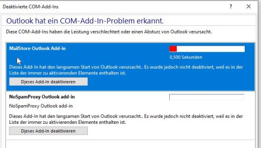

Hallo!
hier die neusten Erkenntnisse zum Problemfall Outlook-Plugin lädt nicht:
* Anmeldung mit anderem Benutzer am gleichen Rechner funktioniert mit NoSpamProxy
-> es ist also ein Benutzerfehler
* die Menu-Einträge von NoSpamProxy sind bei dem Problembenutzer nicht vorhanden. Es ist nichts ausgeblendet - es ist nicht da.
-> Das Addin wird also wirklich nicht geladen. Man sieht es auch nicht beim Start um Bild im Anhang sieht man entsprechend auch keine Ladezeit.
Die Frage ist jetzt: Wo liegen die NoSpamProxy-Bestandteile im Benutzerkontext? Den Ordner C:\Users\<Benutzer>\AppData\Local\assembly habe ich testweise auskommentiert aber das hat nichts verändert.
Danke für weitere Ideen und Vorschläge.
Ingo.

Hallo Ingo =)
Auf Anhieb kann ich bei mir erstmal nur folgenden Ordner finden:
C:\Users\<user>\AppData\Local\assembly\dl3\8Z551R0G.NBM\TR2KDTB7.969\4d33854c\00e1a4db_cac1d801\Netatwork.MailGateway.OutlookAddIn.DLL
Am besten ist es du lässt erstmal Procmon mit laufen und schaust was da passiert. Ggf. ist das da gut ersichtlich ;)
Ich rede derweil mal mit der Entwicklung ^^
Hallo! - Gelöst!
Ich habe mit Procmon geschaut und im User-Umfeld nur die Einträge unter:
C:\Users\<user>\AppData\Local\assembly gefunden.
Alles andere ist im Programm oder im Windows-Ordner. Das war aber nicht die Ursache.
Warum auch immer das so war: in der Registry stand unter:
Computer\HKEY_LOCAL_MACHINE\SOFTWARE\Microsoft\Office\Outlook\Addins\Netatwork.MailGateway.OutlookAddIn
der Wert für LoadBehavior auf "0". Nach einer Änderung auf "3" ist das Plugin auch wieder da.
Danke für die Infos.
