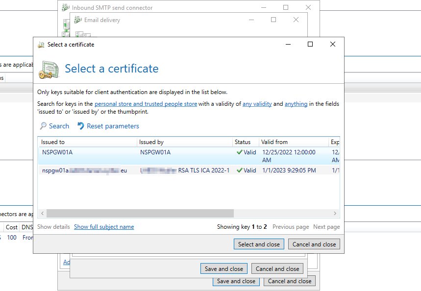

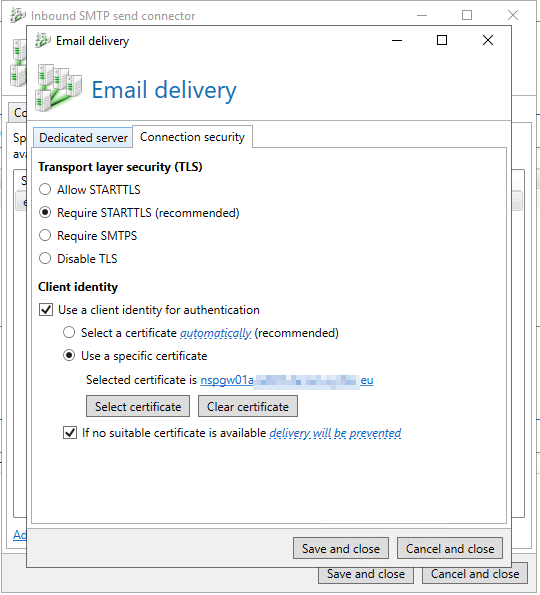

[font=Tahoma, Verdana, Arial, sans-serif]Bei der initialen Einrichtung der Konnektoren habe ich jeweils das SSL-Zertifikat auf der Gateway-Rolle angezeigt bekommen:[/font]
[/font]

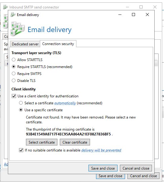

Danach werfe ich einen Blick in die Konnektoren und bin über folgende Warnung gestolpert.
Daher nochmals über "Select certificate" geöffnet und das SSL-Zertifkat nochmals ausgewählt. Aber es ändert sich nichts an der Anzeige.
Daher habe ich das Zertifikat der Gateway-Rolle auf der Intranet-Rolle ohne den Private Key importiert. Danach habe ich nochmals beide Server neu gestartet. Danach passt die Anzeige.
Ist das Verhalten so korrekt? Ich konnte im Docs dazu nichts finden.

Wenn ich das richtig im Kopf habe, ist das noch ein Anzeigebug. Sobald NoSpamProxy eingehend eine TLS Verbindung aufbauen kann und vor allem im "Issues" Bereich auf der ersten Seite nichts weiter angezeigt wird, funktioniert alles tadellos.

dieser Fehler ist mir vor Weihnachten vor und nach meinem Upgrade auf 14.0.2 ebenfalls aufgefallen. Sprich, das behauptet wird, dass das Zertifikat nicht gefunden werden kann und ob es evtl. entfernt wurde. Jedoch waren alle meine Verbindungstests immer erfolgreich und auch unter der Rubrik "Vorfälle" steht immer: "Ihr NoSpamProxy ist in Bestform." Daher habe ich mir erst einmal keine wirklichen Gedanken weiter darüber gemacht... wollte ich eigentlich noch Eurem Supportteam melden. ^^
Wenn das ein Anzeige-Bug zu sein scheint, na dann ist das ja bestens! :-D

Das Problem wird sein, dass die Intranet-Rolle nicht direkt in den Windows Zertifikatsspeicher der Gateway-Rolle bzw. nur bei sich selbst hinein schauen kann. Dort ist das Zertifikat nicht vorhanden und zeigt daher nur den Thumbprint an.

Wunderbar. :-) Um das Problem zu lösen gibt es aktuell nur den Weg, das entsprechende Zertifikat auch auf der Intranet Rolle zu importieren.
