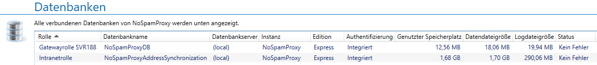

  • Beide SQL-Datenbanken sind lt. SQL Management Studio vorhanden.
  • Die Datenbanknamen weichen offenbar seit der Erstinstallation durch einen Dienstleister von den "Standardnamen" in den Dokus ab. - das sollte hoffentlich kein Problem sein:1767359619000.png
Schau ins Log des SQL-Servers. Dort solltest du sehen, welche SQL-Datenbank(en) Die Gateway Rolle versucht zu erreichen. Alternativ den Eintrag "Gatewayrolle SVR188" auswählen und den Assistenten durchklicken. Somit kannst du die Einstellungen ebenfalls prüfen.
Soweit ich es erkennen kann, hat sich der NoSpamProxy korrekt beim Datenbankserver angemeldet. Für mich sieht es danach aus, dass die Gatewayrolle selbst über irgendetwas stolpert, aber leider nicht verrät, was.
