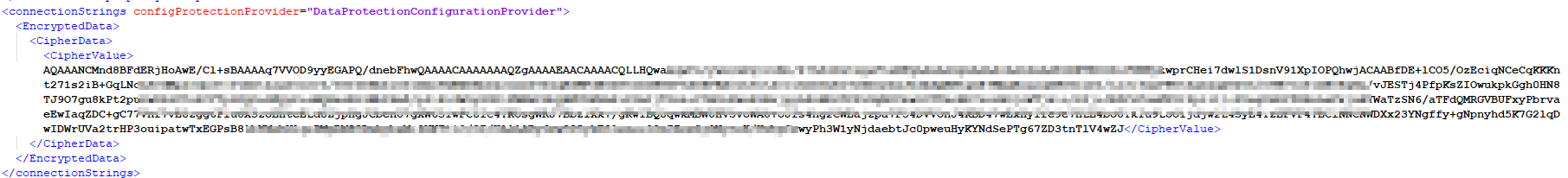

  3. Konfiguration sichern ("C:\ProgramData\Net at Work Mail Gateway\Configuration\Intranet Role.config")
  4. Konfiguration bearbeiten ("C:\ProgramData\Net at Work Mail Gateway\Configuration\Intranet Role.config")
    1. Suche nach dem Abschnitt "connectionStrings"
    2. entferne das Attribut "configProtectionProvider" sowie dessen gesetzter Wert
    3. entferne das Unterelement "EncryptedData", inklusive dessen Unterelemente "CipherData" und "CipherValue"
    4. Füge einen neuen Connection String hinzu:
      <add name="Database" connectionString="Data Source=(local)\SQLEXPRESS;Initial Catalog=NoSpamProyxIntranetRole;Integrated Security=True;MultipleActiveResultSets=true;Encrypt=True;TrustServerCertificate=True" />

Aktuell/Bisher:
Überarbeitet/Neu:
<connectionStrings>
    <add name="Database" connectionString="Data Source=sql01prod.lab03.sub.domain.de;Initial Catalog=NoSpamProxyIntranetRole;User Id=nospamproxy_intranet;Password=password;MultipleActiveResultSets=true;Encrypt=True" />
  </connectionStrings>

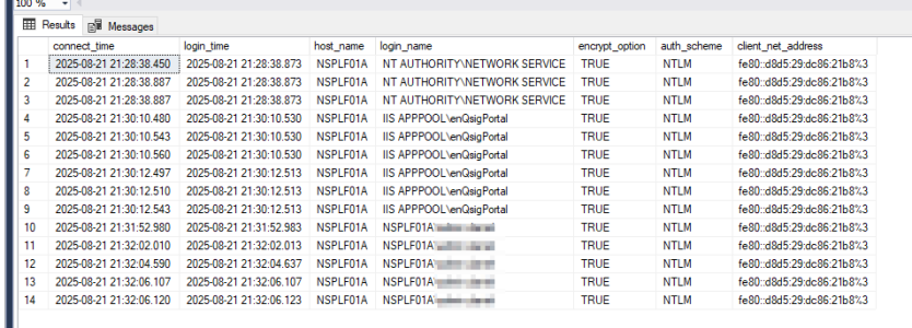

Nachstehend eine SQL-Abfrage, um zu prüfen ob die Verbindungen zur SQL-Datenbank "verschlüsselt/encrypted" aufgebaut worden sind. Diese SQL Abfrage muss auf jedem SQL-Server, auf eine SQL-Datenbank einer NSP Rolle liegt, ausgeführt werden.
SQL:
SELECT c.connect_time
 , s.login_time
 , s.host_name
 , s.login_name
 , c.encrypt_option
 , c.auth_scheme
 , c.client_net_address
FROM sys.dm_exec_connections AS c
   JOIN sys.dm_exec_sessions AS s ON c.session_id = s.session_id
Nachstehend exemplarisch das Ergebnis der obigen SQL-Abfrage auf dem SQL-Server für das Web Portal.
Wichtig sind die Werte in den Spalten "host_name", "login_name" und "encryt_option":
Die Dienste ziehen sich die Konfiguration aus der Intranet Rolle, eine manuelle Anpassung sollte hier nicht notwendig sein ;)
Müsste die Zeile dann nicht wie auf der Intranet Rolle unverschlüsselt angezeigt werden?! Evtl. denke ich auch - mal wieder - zu viel nach.
