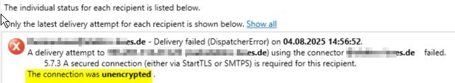

ein Partner nimmt nur noch E-Mails an, die über eine sichere Verbindung zusgestellt werden.
Sonst kommt "553 5.7.3 A secured connection (either via StartTLS or SMTPS) is required for this recipient."

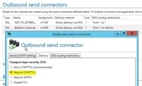

Nun habe ich in den Partnereinstellungen die Transportsicherheit auf erforderlich gestellt und einen extra Sendekonnektor für die Zieldomäne erstellt.
Ausgehende E-Mails gehen auich über diesen KOnnektor, aber dennoch werden die E-Mails "nicht sicher" verschickt.
Was habe ich übersehen, wo liegt mein Gedankenfehler?

Der 1. Screenshot ist klar.
Der 2. Screenshot möchtest du das Verfahren wählen. Hast du mal SMTPS ausprobiert. Geht das auch nicht?

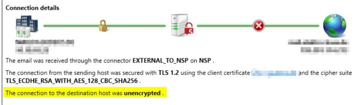

Der 3. Screenshot ist als die E-Mail über den neuen Konnektor gegangen ist oder üb den Standard?

D.h. der 4. Screenshot (sprich der letzte) bezieht sich auf die Kommunikation zwischen Mail-Server und NSP und nicht auf NSP zum Zielserver. Anderes kann ich mir das gerade nicht erklären.
falsch, steht ja auch im Screenshot das es um die Destination geht ^^
der interne Mailserver konnte die Mail abgeben und wie hier zu erkennen war, hat der nur CBC gemacht... daher liegt es aus meiner Sicht nahe, da die Destination kein CBC kann, der NSP schlicht kein GCM beherrscht. Entweder ist der Server sehr sehr alt oder man hat GCM abgedreht auf dem Server mit dem NSP.
Sicher?
Es kann doch ein interner Server mit CBC an den NSP herantreten und dieser mit einem anderen Cipher den Zielserver verschicken!
Wäre mir neu das die Kette interner Client, NSP, Ziel alle den gleichen Cipher sprechen müssen :eek:??
