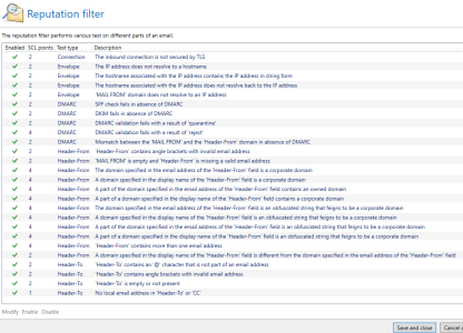

[font=Tahoma, Verdana, Arial, sans-serif]Ok und es geht weiter, wo finde ich diesen Fehler:[/font]
[font=Tahoma, Verdana, Arial, sans-serif]Meldung im Log:[/font]
[font=Tahoma, Verdana, Arial, sans-serif]550-5.7.1 This email was rejected because it violates our security policy [/font]
[font=Tahoma, Verdana, Arial, sans-serif]550 5.7.1 The FROM header or the SENDER header contains a local address (Substring):[/font]
[font=Tahoma, Verdana, Arial, sans-serif]Die Reputationsliste in Englisch habe ich angefügt.[/font]
[font=Tahoma, Verdana, Arial, sans-serif]Verstehe nicht warum sich die Meldungen vom Reputationsfilter unterscheiden.[/font]
[font=Tahoma, Verdana, Arial, sans-serif]Viele Grüße[/font]
