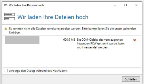

Ich habe immer mal wieder das Problem, dass der Upload von großen Daten (ca. 600MB) bei 100% des Fortschritts mit folgender Fehlermeldung abbricht.
"Ein COM-Objekt, das vom zugrunde liegenden RCW getrennt wurde, kann nicht verwendet werden"
Hier ein Paar Eckdaten:
- NoSpamProxy Outlook add-in: 13.0.19169.1943
- Outlook: Outlook 365 (16.0.13929.20360, 64 Bit)
- Windows 10 (20H2)
- Die Zeit für den Upload beträgt ca. 4 Minuten
- DSL-Upload: 40 Mbit
Wie schon gesagt, mal geht's, mal geht's nicht :-(
Woran kann das liegen?

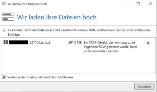

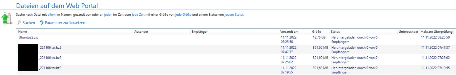

Gibt es auf dem Web Portal im Eventlog von NoSpamProxy eine Fehlermeldung?
Guten Morgen Stefan,
in der Ereignisanzeige der NSP MMC Konsole gibt es keine Einträge oder Fehler zum enQsig Web Portal. Nur ein Eintrag "Der Dienst wurde gestartet." Das kommt vom Server Reboot gestern.
Ich könnte noch schauen, ob ich im svclog der Intranet Rolle etwas finde.
Für mich sieht es so aus, als ob der Upload funktioniert. Die Dateien tauchen im Webportal auf nur wird wohl kein Link zurückgegeben. Es gibt keine E-Mail dazu Absender/ Empfänger.
Das wäre auch der Fall, wenn der Mitarbeiter etwas hochlädt und es nicht versendet. In diesem Fall kommt der Fehler aber nachdem die Datei augenscheinlich komplett fertig hochgeladen ist.

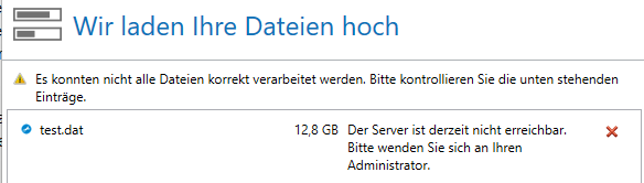

So Update 14.1.0.100 ist eingespielt, aber no dice. Upload von großen Dateien bricht immer noch ab.
Der Server ist errichbar und Online. Ich konnte keinen Fehler im Eventlog finden.
Gruß Marc
