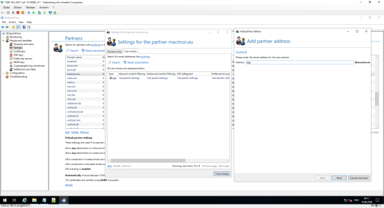

1. Erstelle im partner "macmon.eu" einen neuen Benutzereintrag. Ich habe ihn bei mir einfach "pgp" genannt, es sind keine weiteren Einstellungen nötig.

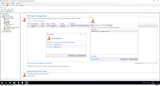

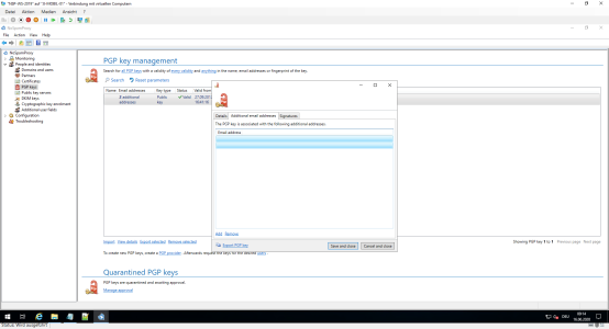

2. Öffne die Details des importierten PGP Keys und wechsel in das Tab für die weiteren E-Mail Adressen.
3. Lösche die beiden leeren Einträge und füge einen neuen Eintrag hinzu.

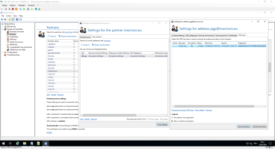

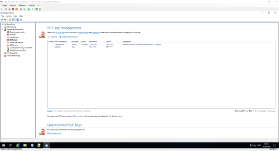

4. Mittels Speichern und schließen wird das ganze übernommen, nun solltest du im PGP Key Bereich den key mit leerem namen haben und einer weiteren E-Mail Adresse. Zudem solltest du im Partner nun in dem Benutzer "pgp" einen PGP Key sehen. Diesen kannst du nun problemlos zu einem Domänen key hochstufen.
