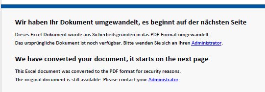

also falls jemand das gleiche Problem hat oder eine Lösung sucht ...
(Einstellungen sollten im Inhaltsfilter gesetzt sein und auch die Aktion dafür korrekt eingerichtet sein)
Bearbeitet werden muss: ConvertOfficeDocumentToPdfPreface.cshtml ab ca. Zeile 74
Das ursprüngliche Dokument ist noch verfügbar. Klicken Sie einfach auf den Link um es zu öffnen.
								@if (Model.IsAdministrativeApprovalRequired)
									<p>Das Dokument muss hierf&uuml;r allerdings erst durch Ihren Administrator freigegeben werden. Hier&uuml;ber werden Sie per E-Mail benachrichtigt.</p>
									<p><a href="@Model.Url.AbsoluteUri">Freigabestatus prüfen</a>
									</p>
								else
									<p><a href="@Model.Url.AbsoluteUri">Dokument herunterladen</a>
									</p>
ab ändern in
Das urspr&uuml;ngliche Dokument ist noch verfügbar. Bitte wenden Sie sich an Ihren <a href=mailto:edv@firmendomain.de>Administrator</a>.
oder alternativen Text.
<!-- Klicken Sie einfach auf den Link um es zu öffnen.
</p>
else
</p>
Ich habe hier die Stellen nur auskommentiert.
Zu beachten wäre aber sicherlich folgendes, dass bei einem NSP Update die Templates überschrieben werden. Also vorher ein Backup machen.
ergibt dann folgendes:
