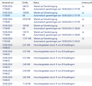

unser WebPortal genehmigt teilweise Dateien nicht automatisch. der Unterschied ist, dass E-Mails bei denen de Anhang per Inhaltsfilter über das WebPortal gehen funktionieren. Versendete Dateien direk über das WebPortal (/mail/new) hingegen werden nicht genehmigt.
Woran kann das liegen?

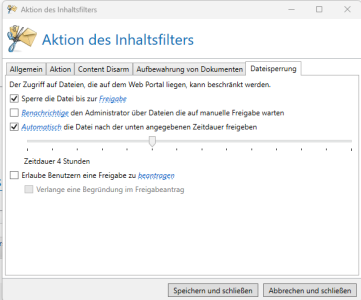

ich habe es bei mir grade einmal durchgespielt und im Bereich Large Files sieht alles richtig aus.
In 1h sollte dann die Freigabe kommen, ich update dann nochmal.

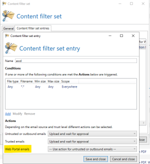

Am besten prüfst du noch einmal ob im Inhaltsfilter auch die korrekte Aktion genutzt wird:
Bei jedem Eintrag hast du eine Auswahl was bei Web Portal E-Mails passieren soll, ggf. hast du hier nicht deine konfigurierte Aktion hinterlegt.

ja, die Aktion ist allen Inhaltsfiltereinträgen zugeordnet. Besagte Dateien stehen heute immer noch auf "Wartet auf Genehmigung".
In der Ereignisanzeige sind auch einige Warnungen, evtl. habe sie was damit zu tun 🤷‍♂️

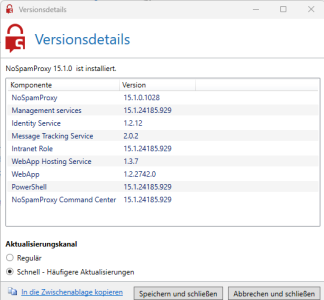

Habe grade mit der Entwicklung gesprochen: bitte einmal auf v15.2 updaten, damit sollte der Fehler behoben sein =)
