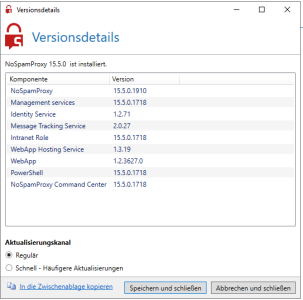

Du bist leider noch nicht auf der neusten Version. Schadet sicherlich nicht dies im Rahmen nachzuholen. Zwar steht in den Release Notes von 15.5.0.1910 nichts bezüglich WebPortal. Aber das heißt erstmal nichts...

Ob jetzt das aktuellste NSP Update etwas bewirkt, glaube ich nicht, kann ich aber heute Abend probieren.
