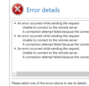

Hab eben ne Mail bekommen, dass ein Attachment nicht ins WebPortal hochgeladen werden konnte. Gucke auf den Server, Management Konsole sagt "oops", kann nicht geladen werden. Dienste laufen alle, hab den Server kurz neu gestartet. Keine Aenderung.

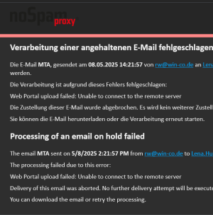

12min spaeter wurde dann besagte Mail ausgeloest, im Eventlog findet sich dazu
"Gateway Role: 7395:
Web portal upload for an email on hold failed: Unable to connect to the remote server.
The email was sent by ... at 06.05.2025 17:48:33 (ID: 5763).
Delivery of this email was aborted. No further delivery attempt will be executed. You can download the email or retry the processing."

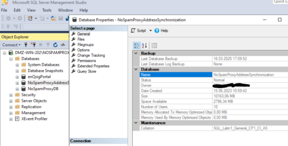

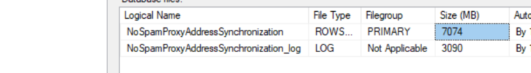

Wie voll sind die Datenbanken der einzelnen Systeme? Alles SQL Express oder DB Server, ggf Remote?
Lg
Moin Jan
Alles Lokal auf einem Server, Version 15.4, SQL Express. Keine Aenderungen in den letzten Tagen.

Und jetzt kommt es: Die Konsole hat sich auch wieder verbunden.
Selbstheilung ueber Nacht?
LG Uwe

da ist auch noch Platz
Hmm dann wäre es nur von nutzen wenn du an die originale E-Mail ran kommst. Nach Log müsste die im System liegen und zu finden sein. (Mail on Hold)
Wenn du die mit mir teilen kannst kann ich schauen wie mein System reagiert, wenn nicht direkt könntest du ein Support Ticket eröffnen und wir testen dann. Die E-Mail sollte aber wenn nur den GW Dienst aus dem Tritt bringen können, die Intranet Rolle und vor allem auch die DB gar nicht - deswegen halte ich das eigentlich schon für recht unwahrscheinlich.
Wenn du auf Nummer sicher gehen willst: schalt wirklich den Virenscanner wieder ein und schau was passiert, dann kannst ihn komplett ausschließen.
hab nen Retry gemacht:
Ist durchgegangen. (War ne Newsletter/Info Mail von uvn.digital, der Chef hat da was abonniert)
