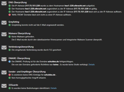

Hallo NSP Team,
ich habe Problem mit einer Kunden-Domain, die abgelehnt wird, abwohl scheint alles i.o. mit dieser zu sein.
Danke und Grüße
PG
Hallo PG,
mit dem Screenshot lässt sich leider nicht ganz so viel sagen außer, dass du min 2 SCL Punkte bekommen hast weil kein RDNS existiert.
Was wird dir denn unter "Filter" noch gesagt?
Ggf. fehlendes TLS?
