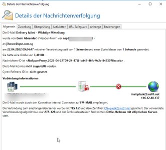

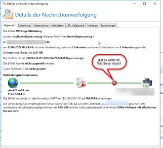

Die Regel die Blockiert - macht das auch jedoch irgend wo ist ein Denkfehler.
Denn im Log ist dann Zustellfehler drin.
Obwohl Filter auf Abweisen der E-Mail steht
das Abweiseverhalten auf Alle Mails Abweisen ohne NDR
Aber die Mail wird wieder zurück gesendet.
