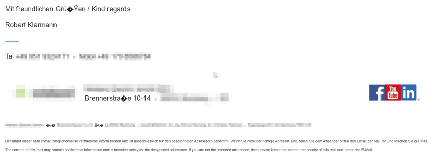

ich hab ein Problem mit Sonderzeichen im Disclaimer.
Wenn dieser angehängt wird kommen beim Empfänger die Sonderzeichen nicht an. In den Vorlagen kann ich begrenzt den HTML Code &uuml etc. . verwenden. Allerdings klappt das nicht bei den Variablen aus dem AD ...
Kann ich die Formatierung/Codepage irgendwie beeinflussen
so kommt das im Moment an (siehe Anhang)... nicht schön!

Hallo Robert,
bist du auf der aktuellsten NoSpamProxy Version?
Ich habe es bei uns grade extra nachgestellt, das Problem tritt nicht auf.
Deswegen würde ich auch eher auf ein Kodierungsproblem der gesamten E-Mail tippen, was dann E-Mail Server Seitig sein dürfte.
ich hab die aktuelle Version (FastChannel NoSpamProxy version 13.2.21327.1706) laufen
Kodierung auf den Servern möchte ich eigentlich aussschließen, die normalen Emails haben ja korrekte Umlaute. Der erste Satz kommt vom Exchange, das "Mit freundlichen ..." kommt vom NSP ... wobei er vorhin eine einzelne Email mit korrekten Umlauten verschickt hat. (Bei gleichem Absender - nämlich mir)
Das wäre ein Test für den aktuellen Disclaimervorschlag
Mit freundlichen Grü�Ÿen / Kind regards
Nachtrag: Outlook steht auf der Standardeinstellung für Kodierung Westeuropäisch Windows ISO
Anscheinend braucht der NSP UTF-8 .. damit scheint es zu gehen
