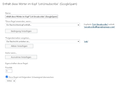

Damit das hier funktioniert, (NSP sitzt hinter einem Zentralen MailGW) habe ich am Exchange eine Regel bei Nachrichtenfluss erstellt.
Das klappt bisher gut.
Vielleicht Hilft es jemanden falls noch nicht bereits umgesetzt.
