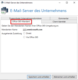

Wir haben hierfür den Office 365 Konnektor eingerichtet (benötigen wir ja standardmäßig für MX -> NSP -> EXO) und das funktioniert 1A.
Wenn du kein Zert passendes Zertifikat hast, kannst du auch die Lösung von NSP verwenden/ nur auf die IP im Konnektor bei EXO filtern - je nach Anspruch.
Ein Zert will er aber unbedingt am Office 365 Konnektor haben!
Nicht wundern das Direkt oder "Via Office 365" nicht ausgewählt ist, kam erst im Nachgang per Update.

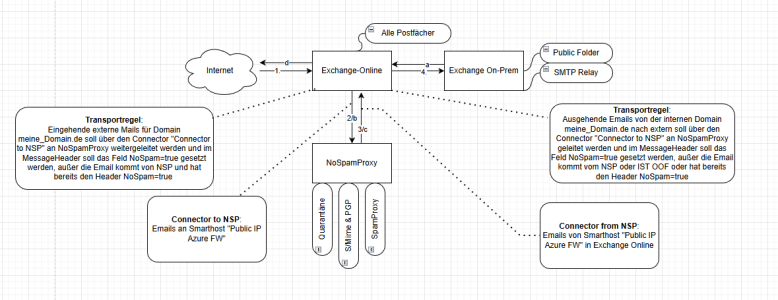

Das wäre der Plan:
Sieht für mich so weit gut aus - nichts desto trotz einmal testen mit eingeschränkten Nutzerkreis (ETR).
Wie bereits zuvor beschrieben, benötigst du für den Versand an dein "Exchange Online" den Office 365 Connector, für den Empfang beim NSP reicht der reguläre eingehende Konnektor.

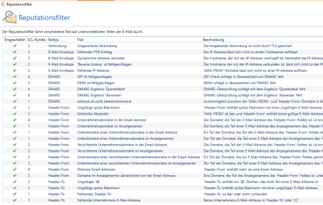

Wie von Jan bereits hingewiesen funktionieren mancher Test z.B. Reputationsfilter nicht mehr/ liefern im schlimmsten Falle falsche Ergebnisse - wenn dies in Kauf genommen wird, dann am besten deaktivieren:
1773300115197.pngFür mich ist der größte Fallstrick die Endlosschleife, wenn du die X-Header nicht setzen würdest bzw. die Umleitung dahingehend unterbrichst, aber das hast du ja skizziert.
