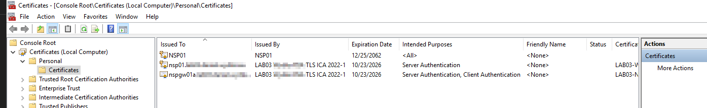

Ich habe Ende Oktober 2025 die Zertifikate auf der Intranet Rolle, Gateways und Web Portal erneuert.
Auf der VM mit der Intranet Rolle habe ich das Zertifikat für die Intranet Rolle inkl. privaten Schlüssel im Zertifikatsspeicher von Windows Server (Computer) importiert. Zusätzlich habe ich das Zertifikat für die Gateway Rolle ohne privaten Schlüssel ebenfalls in den Zertifikatsspeicher Windows Server (Computer) importiert.
Anschließend mit Hilfe des PowerShell Skripts auf allen VMs die Berechtigungen für den privaten Schöüssel setzen lassen. Danach die neuen Zertifikate den Services (WebApp, Gateway Rolle, etc.) zugewiesen. Zum Schluss alle VMs neu gestartet.
