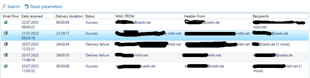

Ich habe heute drei ausgehende Mails, die in der Queue haengen.
The TLSA records for mailin1.o***v.de could not be looked up: Response records could not be validated
die stehen noch auf pending delivery. Fehler 4.4.4.

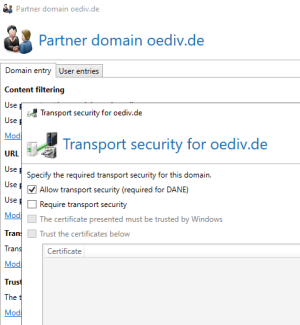

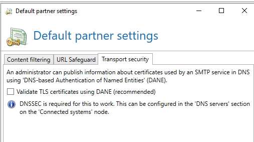

Also Zwischenlösung könntest du in Partnern Standard-Einstellungen, Tab Transportsicherheit, DANE deaktivieren. Dadurch wird kein DANE gemacht und somit die Transport sicherheit bei dem ein oder anderen Partner etwas geringer. (Das dürfte die Minderheit sein.)
DANE war schon deaktiviert:
...das ist dann komisch, das die Mails noch in der Queue haengen...

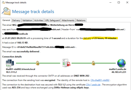

Nach 16 Minuten ist die Mail zugestellt worden. Also wohl nach dem naechsten Versuch nachdem ist den Gateway Service neu gestartet hatte.
