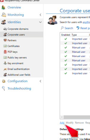

der NoSpamProxy macht ja per default eine Empänger Validierung anhand der Daten aus dem AD, ist das Postfach nicht bekannt, wird die Mail abgewiesen...
schnellster Weg: das Postfach von Hand im NSP anlegen:
Vielen Dank für die schnelle Hilfe!
Das funktioniert soweit.
Es reicht auch einen entsprechenden AD User mit der Mailadresse anzulegen und ihn zu deaktiveren.
Über den stündlichen Sync mit NSP kann gegen den User Authentifiziert werden.
