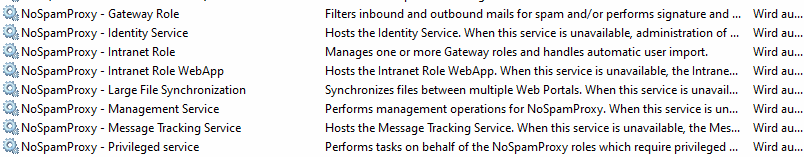

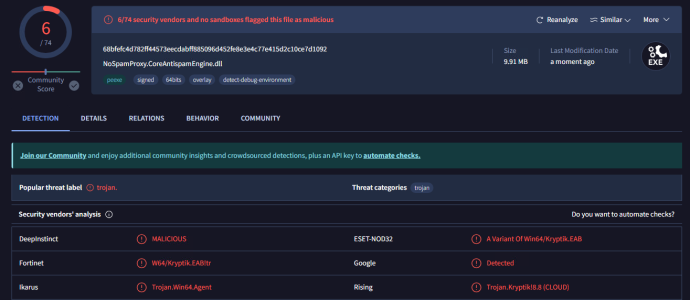

Nach dem Update wird die CoreAntiSpamEngine von einigen Herstellern als Trojaner erkannt. Wir hatten allerdings noch falsche Ausschlüsse in ESET und mittlerweile ist der Dienst dazu auch "weg". Die CoreAntispamEngine ist jetzt manuell gestartet und läuft in einem CMD Fenster.
Können wir die Gateway Rolle über den Installer einfach deinstallieren und wieder installieren um den Dienst wiederzubekommen?

Naja das AV Engines andere AV Engines als Malware erkennen, ist leider nichts neues...

Habe ich so durchgeführt, der Dienst taucht aber nach Neuinstallation der Gateway Rolle nicht wieder auf.
Robert
vielen Dank für die schnelle Info am Wochenende.
Nichts zu danken :)
uff :eek:
Dann stimmt etwas mit der Maschine nicht oder der Dienst wurde wieder weggeschnappt von der Fremd AV Engine?
schau auch mal ob die exe da ist: C:\Program Files\NoSpamProxy\Core Antispam Engine\NoSpamProxy.CoreAntispamEngine.exe
Wenn sie verfügbar ist, kannst du den Service einfach selbst einrichten.

ja, die Ordner und Dateien sind alle da.
Der Dienst läuft wieder, allerdings musste ich -BinaryPathName statt -Path eingeben.
Bei sc.exe config hat er obj= nicht erkannt, das konnte ich aber grafisch eintragen. Da deutscher Server, lautet der Benutzer hier "Netzwerkdienst".
