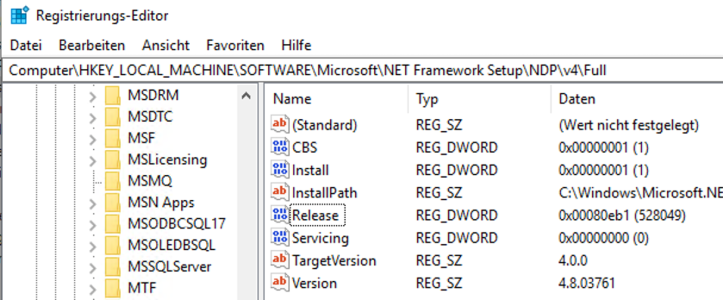

Ein Neustart des Servers hat keine besserung gebracht. Ebenfalls habe ich versucht durch das Installieren der ausstehenden Windows und vor allem .Net Updates irgendwie die .Net Framework zureparieren, falls das kaputt ist. Einen Windows Filesystem Scan mit sfc und dism habe ich ebenfalls bereits durchgeführt.
Ich habe nun keine Idee mehr wo ich ansetzen soll. Abseits davon das .Net Framework zu deinstallieren und zu reinstallieren.

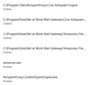

Ja, die habe ich gestern hinzugefügt:
PS C:\> Get-MpPreference | Select-Object ExclusionPath, ExclusionProcess | fl ExclusionPath : {C:\ProgramData\Net at Work Mail Gateway\Core Antispam Engine, C:\ProgramData\Net at Work Mail Gateway\Temporary Files\MailQueues, C:\ProgramData\Net at Work Mail Gateway\Temporary Files\MailsOnHold} ExclusionProcess : {amserver.exe, NoSpamProxy.CoreAntispamEngine.exe}

Läuft irgendwas anderes auf dem Server was neben dem Defender noch AV macht oder sonstiges?
Ansonsten könntest du mal Testweise den Defender für einen Tag deaktivieren.
