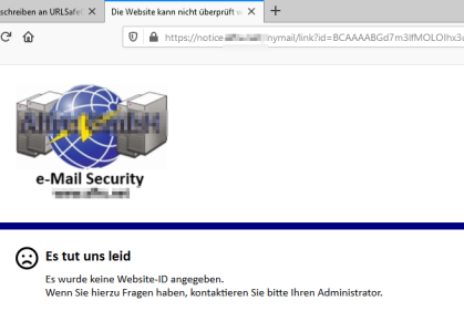

Nachdem nun im o.g. Szenarion alle URLs pauschal umgeschrieben werden, erhalten wir folgende Mitteilung wenn wir als User auf die Links klicken:
Es tut uns leid Es wurde keine Website-ID angegeben.
Wenn Sie hierzu Fragen haben, kontaktieren Sie bitte Ihren Administrator.
Dies betrifft jeweils den böswilligen Link, sowie den Link auf z.B. unsere eigene Webseite.

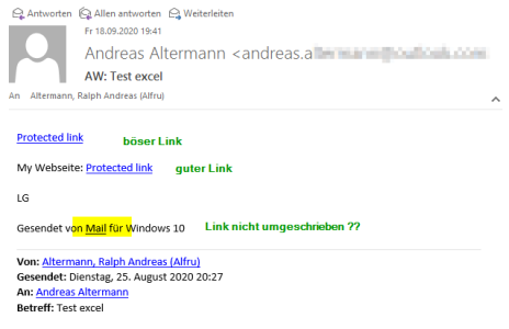

2.) Absender ist z.B. sehr vertauenswürdig, Regel alles umschreiben, Email sieht wie folgt aus:
Interesanterweise wurde die "Werbung" im Disclaimer nicht umgeschrieben.
Klick auf die "Protected Link" ergibt folgende Meldung:
und ja wir haben einen Reverse-Proxy im Einsatz.

bei dem "Klick auf die "Protected Link" ergibt folgende Meldung" und dem Bild.
Hier habe ich auch ab und an Problem damit, und war bei div. Online Registrierungen oder auch bei einem hiesigen Provider.
Wenn dieser "einmal" Links verschickt.
Beim Klick wird die Webseite bereits besucht durch NSP und dann der Client aber dann geht der Link bei einigen nicht mehr.
Ein durchaus valider Einwand von ffischer. Ich persönlich hätte dann allerdings erwartet, dass die Meldung auf der Zielseite kommt, nicht schon auf dem Web Portal. Lasse das aber gerade von der Entwicklung prüfen.

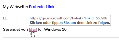

Zu dem Punkt "Werbung wird nicht umgeschrieben": Wird sie tatsächlich nicht umgeschrieben? Hover mal über den Link und lass Dir die URL anzeigen. Wenn wir einen Display-Namen des Links finden, wird der häufig nicht angefasst. Es kann also gut sein, dass die URL als solches umgeschrieben wurde. Anderenfalls könnte es die WhiteList von uns sein. Wird diese genutzt?
Keine Whitelist zumindest von mir heruntergeladen oder manuel geführt.
Alles eigentlich noch in den Grund,Grund,Grundeinstellungen. Bin ja noch am Anfang :-)

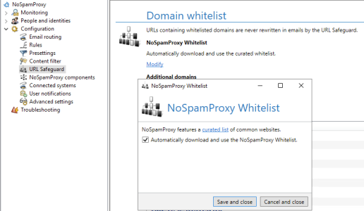

ich gehe davon aus, dass unsere kuratierte Whitelist aktivier ist. Schau mal hier:
[font=Tahoma, Verdana, Arial, sans-serif]Anhang anzeigen 1[/font]

stimmt, die Liste ist aktiv. Aber warum ist da nicht meine Domäne mit drin ?
Also das NSP uns Partner als nicht vertrauenswürdig einstuft ist schon bitter, nach so vielen Jahren der Zusammenarbeit
Hallo, wie kommt man den in die Liste ?
Kann man Anträge stellen oder passiert das Automatisiert ?
Unsere Liste setzt sich aus insgesamt 5 Listen zusammen, in denen die TOP Million Domains gelistet sind, also Domains, die sehr häufig, weltweit aufgerufen werden. Diese 5 Listen führen wir zusammen, prüfen sie gegen den Categorizer (wir wollen dort zum Beispiel keine Porno-Domains oder Glücksspiel ;-) ), entfernen Doubletten und schneiden dann bei ca. 25.000 ab. Unsere eigenen Domains sind also auch nicht enthalten.
Ihr müsst also nur an der Weltherrschaft eurer Domains arbeiten, dann gehts. ;-)
Aber ihr habt auf der URL Safeguard Seite im Menü eine Whitelist, die ihr selbst pflegen könnt. Diese gilt dann für die jeweilige Installation.
