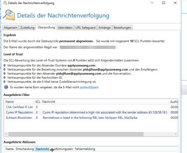

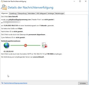

das ist nicht zufällig ne Sophos? :)
Sieht bei mir nämlich gelegentlich so aus.

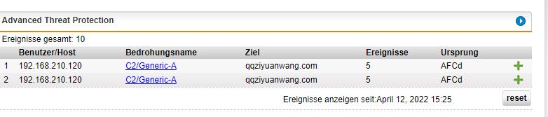

der DNS Name des Absenders wird geprüft und die DNS Abfrage läuft über die Sophos die merkt dann natürlich das die DNS Abfrage zu einem Server verweist die als "böse" markiert wurde
die Sophos in meinem Fall blockiert die DNS Abfragen und meldet das.
https://mxtoolbox.com/SuperTool.aspx?action=blacklist:qqziyuanwang.com&run=toolpage
Cyren hat die bereits schon wegen der IP Adresse blockiert.

Ja, ist eine Sophos. Der Weg der DNS Abfrage ist klar (NSP <--> DC <--> Sophos UTM mit ATP <--> Extern). Die Sophos blockt zu recht.
