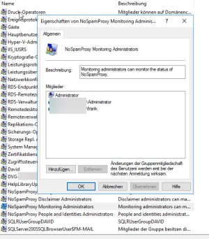

ja dafür muss man Zugangsdaten eintragen .. entweder Administrator oder einen entsprechenden Benutzer in die Gruppe hinzufügen am NSP.
[font=Tahoma, Verdana, Arial, sans-serif]Anhang anzeigen 6[/font]
Okay das funktioniert dann.
Aber wieso ging es dann vor der Umstellung ohne Anmeldung mit dem gleichen Benutzer?
