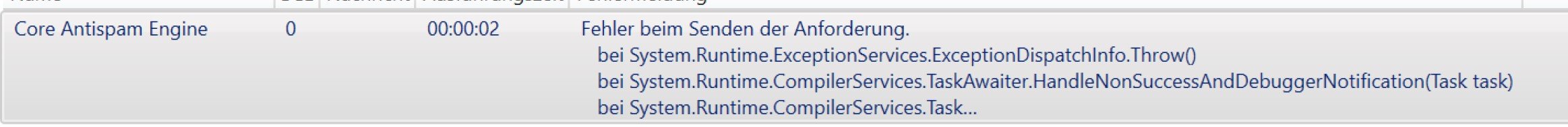

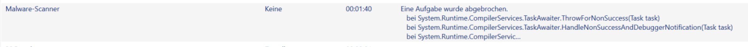

nachdem die Virenscanner-Ausnahme das damalige Problem gelöst hatte und wir seitdem keine Probleme mehr hatten, gab es seit Sonntagabend bis heute Morgen nun leider wieder Probleme mit dem integrierten Virenscanner.
Fehlermeldung von der Core Antispam Engine: "Filter konnte nicht rechtzeitig beendet werden und wurde abgebrochen"
Oder:
Oder:
Was ist in einem solchen Fall zu tun oder zu prüfen?

Nachdem der Fehler am Sonntagabend angefangen hat, kam der Fehler in nahezu jeder Mail bis heute Morgen. Wenn man einzeln mal nach den Nachrichten IDs gefiltert hat, konnte man dann sehen, dass viele Mails dann nach dem 10ten Versuch und teilweise nach mehreren Stunden doch noch erfolgreich zugestellt wurden. Manche Mails aber auch gar nicht. Erst ein Neustart aller Rollen heute Morgen und das temporäre Umstellen auf den dateibasierten Virenscanner hat das Problem nun augenscheinlich erst einmal behoben.
An der ersten Mail, die diesen Fehler hatte, war gar kein Attachment dran.
Die Logs scheinen nach dem Rollen-Neustart überschrieben worden zu sein. Jedenfalls beginnen die Logs nun erst ab 8:40 Uhr und es tauchen auch keine Fehler auf.
